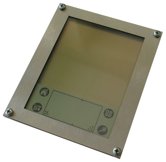

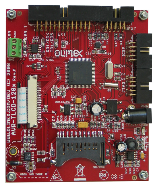

купил бы такой девайс и заказал бы для него программу. (Черт! ссылка дается только на главную страницу сайта. Надо далее кликнуть в меню слева на AVR и затем в этом же меню в разделеDEVELOPMENT BOARDS найти AVR-TLCD-128CAN) Добавил картинки девайса.
И, кажется уже была тема, когда кто-то сделал неплохую систему со считыванием штрих-кодов с бланка заказа и т.д.
Нажмите на изображение для увеличения Название: PIC-TLCD.jpg Просмотров: 141 Размер:	26.1 Кб ID:	5698   Нажмите на изображение для увеличения Название: AVR-TLCD-BACK.jpg Просмотров: 146 Размер:	182.1 Кб ID:	5699
