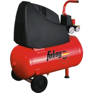

По умолчанию Ответ: Ватер и всё такое... крыша едет неподетски!

Нажмите на изображение для увеличения Название: photo.jpg Просмотров: 123 Размер:	16.4 Кб ID:	5899

это не пройдет. при 8 макс, ему вообще не выключаться, а он сдохнет от перегрева на постоянке. к тому же расход там немалый нужен

Вообще-то он до максимума весьма резво накачивает (если отключить датчик давления, то и 15 делает - больше боюсь). Опять же это самый бюджетный из безмасляных, почти самый маломощный. Тыщ за 10-12 уже вполне себе взрослые аппараты, с вполне себе производительностью.
ЗЫ а сдыхают они не от перегрева (пропеллером оборудованы и нормально охлаждаются), а от кетайской технологии - где гровер сэкономят, где болт перекалят, где литьё с кавернами...
