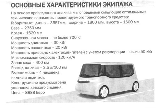

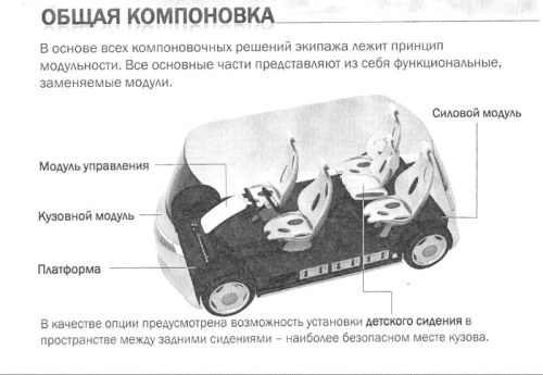

Нажмите на изображение для увеличения Название: yarovit1.jpg Просмотров: 154 Размер:	73.8 Кб ID:	6886   Нажмите на изображение для увеличения Название: yarovit2.jpg Просмотров: 165 Размер:	97.8 Кб ID:	6887
